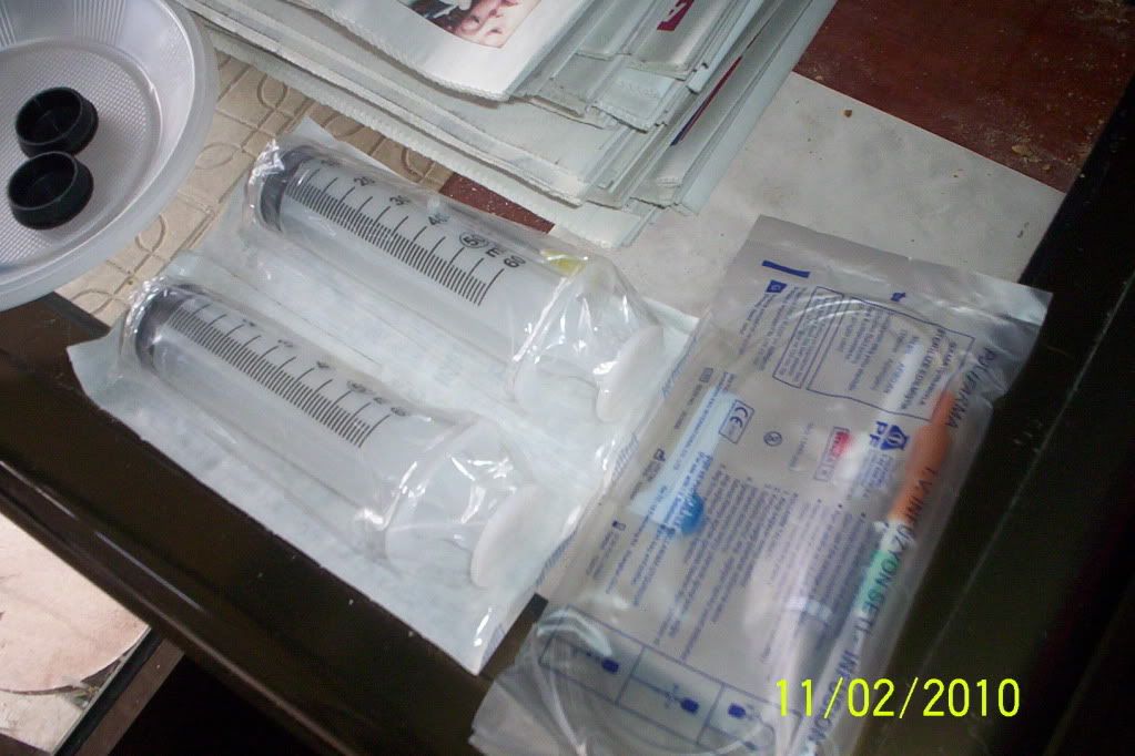

amortisör kovanlarını söküp almadan sadece üst mesnet vidalarını çıkartarak bu işlemi yaptığımızdan dolayı, şırıngayla kovan içindeki yağı çektik....

daha sonra da kovan içindeki yağı serum seti ve 60 lık şırınga ile çektirerek alıyoruz...
